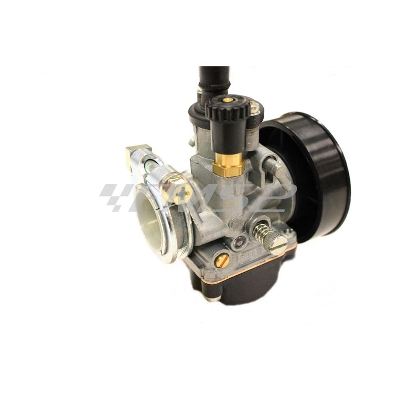

Ciao quindi il carburatore è tipo questo?
Immagine
Superato il minimo va bene?

si è quello, a parte il minimo che non tiene , si il blocco va bene senza vuoti .

Forse è solo la regolazione della miscela al minimo, è quella vite di ottone, da tutta chiusa (con delicatezza) svitala di 2-2,5 giri
