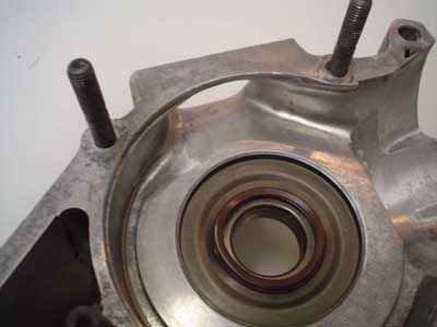

Buonasera ragazzi stamattina è arrivato il pacco lamellare della acme e subito l'ho montato p&p sul motore guarnizione pacco guarnizione scatola carburatore guarnizione carburatore stringo tutto apro benzina due colpi e parte subito minimo alto abbasso vite minimo regolo vite Aria ma che brutta a carburare brutta di rumore tiro lo starter e sembra meno scarburata più regolare!!!!Forse tra guarnizione lamellare e scatola filtro ci va messa anche la guarnizione originale quella tra carburatore e carter??Va così perche deve essere r accordato il carter al pacco???Bisogna anche raccontare la scatola filtro all'entrata pacco lamellare? ????

il sotto dev'essere simile a questo:
Immagine
Immagine
il sopra dev'essere simile a questo:
Immagine
E' importante anche realizzare un'albero che sia simile a questo:
https://www.facebook.com/media/set/?set=a.742854695815290.1073741945.151893714911394&type=3
in tutti casi comunque le prestazioni sono peggiori del motore a valvola
