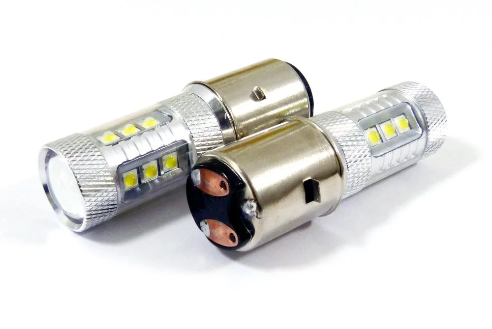

Io ho provato queste:
Immagine
Dopo gli opportuni aggiustameti per "mettere a fuoco" il fascio di luce non era terribile ma non raggiungeva la luminosità dell'alogena tantomeno la superava

Due domande, che sigla hanno e sopratutto n9n son piccole per il forp della.parabola del faro anteriore??
Re: modifica devioluci 50 special
Inviato: 07/02/2018, 18:47
da andrea55
Le lampade sono BA20D e montano perchè quando ho cambiato la parabola al posto di prendere quella per vespa 50 ho preso quella della vespa 90 per avere l'abbagliante, rinunciando alla luce di posizione che non ho mai usato.
Dovrebbe esistere anche per special la parabola BA20D
In questo modo posso montare BA20D, H4 e HS1
Immagine
