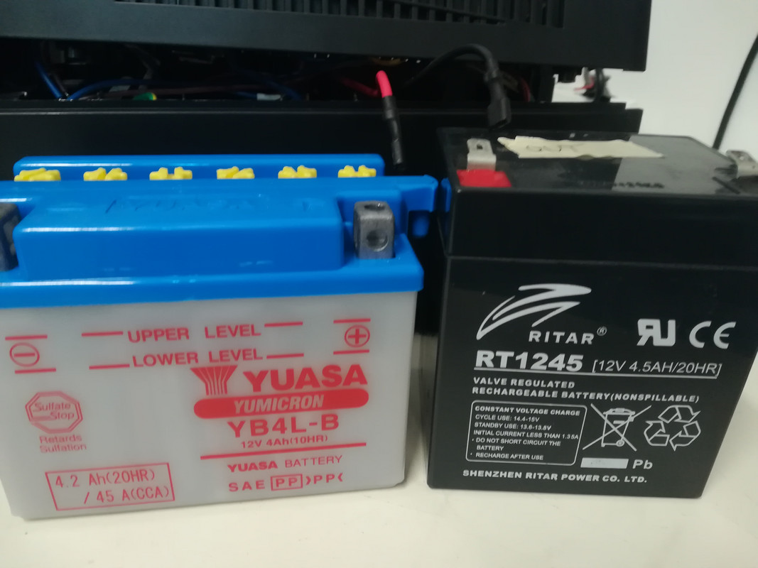

da Kiruo
la nera è la batteria che c'era dentro, l'altra è quella della vespa... che dite attacco?
Immagine
Re: sostituzione batteria
Inviato: 09/04/2019, 19:55
da andrea55
Si hanno le stesse specifiche, magari se hai un tester tieni d'occhio la carica con un tester ogni 2 ore e tasta la temperatura della batteria almeno per la prima ricarica in modo da capire come lavora

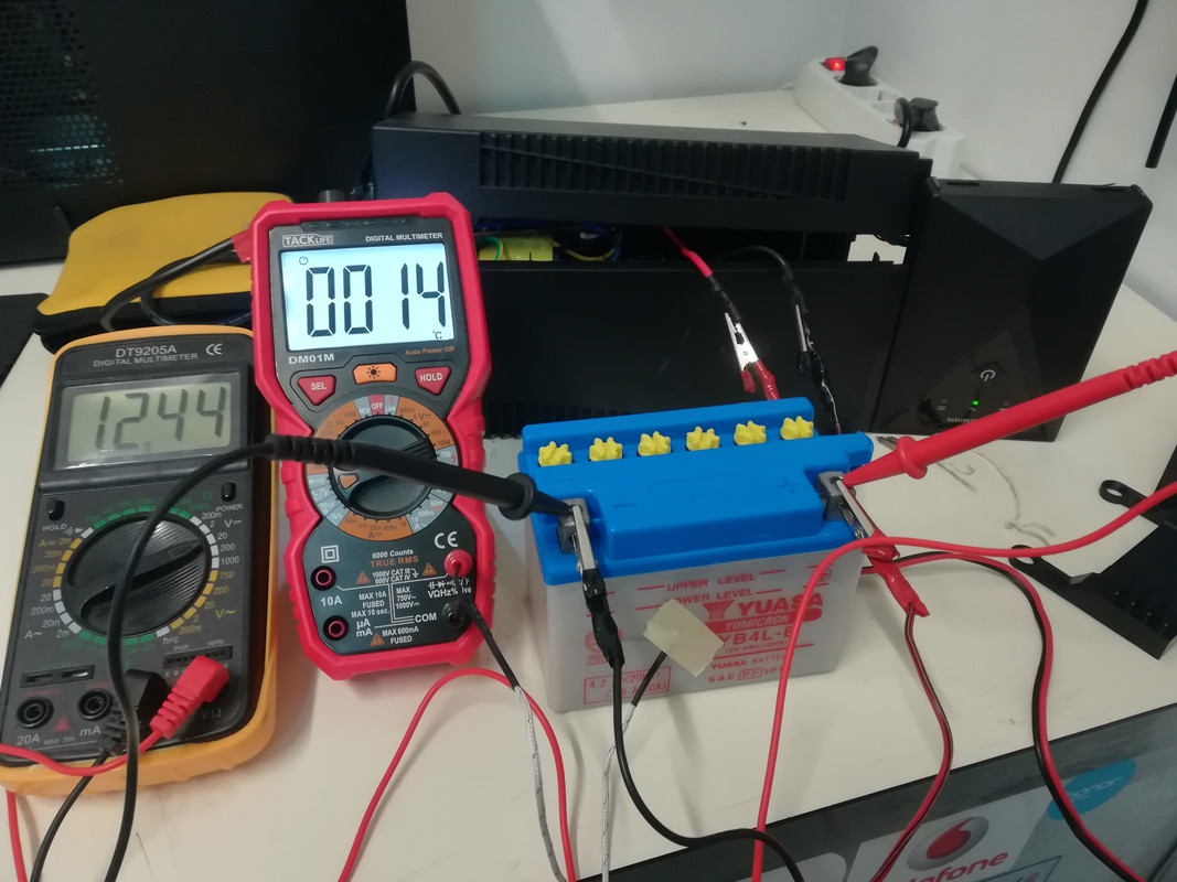

da Kiruo
ecco il risultato, funziona perfettamente
Immagine
