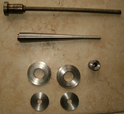

Da un tornitore farsi costruire i seguenti attrezzi:
- due rondelle con foro avente diametro 10mm e diametro esterno 39mm, spessore 2mm
- una spina conica
- una boccola con foro da 10mm, diametro esterno 20mm e lunghezza 30mm
- una seconda boccola a T (vedi figura) con foro filettato da 10mm diametro esterno 20mm
- due anelli "a scalini" con foro interno da 21mm come in figura

Di tutti gli attrezzi ho preparato un
file zip con i disegni in formato Autocad 2000 e jpeg.
